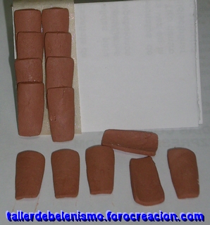

Un sistema para hacer tejas con arcilla.
Lo primero es hacernos un molde de las tejas.
El que aquí aparece está hecho con una lata de conservas, esparragos para más señas.
Se cierra, bien usando cianocrilato o mejor soldándolo con ácido.
Se toma un pegote de arcilla y se extiende muy finito con un rodillo (o botella).
Si previamente se le ha dado al pegote de arcilla una forma más o menos rectángular o cuadrada (no circular como en la foto), será más cómoda la siguiente fase.
Se toma el molde y se coloca sobre la arcilla haciendo presión hacia abajo para cortarla, sin movimientos laterales.
Se levanta el molde, sin movimientos laterales. El trozo de arcilla cortado puede quedarse en la superficie de trabajo o venirse con el molde, dependiendo del grado de humedad y de la superficie de trabajo.
Se saca con cuidado la pieza del molde (p. ej. empujando con un palito) o se coje de la superficie de trabajo
La pieza de arcilla cortada se coloca sobre un cilindro o un medio cilindro. En este caso por el tamaño de la teja se ha usado un rotulador.
Y repetimos tantas veces como....
Cuando están un tanto enduredidas podemos quitarlas del molde cilíndrico para seguir utilizándole.
Dejamos secar completamente y ya tenemos las tejas para nuestros tejados del Belén.
Si se desea un acabado más fino, pasamos las tejas por Scoth-Britte.
Si se quieren esmaltadas, basta con darles una capita de cola blanca o de carpintero.
