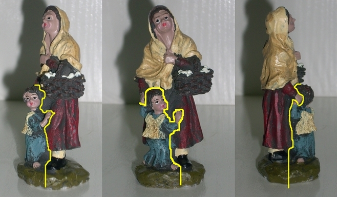

- Hay que separar al niño de la madre.
Yo cortaría por la línea amarilla:
Utilizo la "fresa de grabar" de la "Dremel"; la mediana (1) para el trabajo pesado, y la pequeña (2) para iniciar el corte y zonas delicadas como pueda ser la mano..
Se puede ver más sobre estos accesorios en: http://www.dremeleurope.com/dremelocs-es/Category.jsp;jsessionid=4F64264CFD8E2005C779B3E338EE48E0?&ccat_id=484
Hay que ir con mucho cuidado comiendo material poquito a poquito, intentando que la perdida sea la menor posible. Hay que ir muy tangencial a la figura e intentando mantener el volumen del niño.
Se perderá alguna parte como la mano izquierda del niño, y el volumen de la falda de la mujer, que se remodelará con una masilla epóxica.
Cuando se llege a la peana, se puede utilizar la segueta o la sierra de marquetería para ir más rápido.
Con los discos de corte de Dremel, se pierde mucho material.
Cuando me meta a cortarla iré poniendo fotos.
De momento ya tienes para empezar, Malena.
Nota.- Si podéis, cortar al aire libre o en un taller y con mascarilla. Se hace cantidad de polvo que además huele fatal (seguro que no puede ser bueno)

Mensaje  Praxis el Vie Feb 06, 2009 10:39 pm
Al fin he comenzado con la figura.
Hoy la he cortado:
¿A qué me ha quedado bien?
Ahora viene lo "divertido",
está HUECAAAA....
Es la primera vez que me sale una figura "made in China" hueca.
Esto me desmonta todo el planteamiento y esquema que tenía para la figura.
Cierto que la separación ha sido menos trabajosa que en otras ocasiones, pero ¡y la labor de recomposición que viene ahora!, y modelar tanto con lo mal que se me da.
Puffff.
Al final pongo al niño jugando al escondite inglés y a la señora asomada a una ventana.
Bueno, Malena, se nos ha puesto un poquito más difícil el tema. ¡Porqué no habré estado calladito!
¡Sugerencias!
Como lo prometido es deuda, pongo una imágen del proceso de corte.
Aquí me quedé bloqueado al ver que calaba y ya no me volví a acordar de la cámara de fotos, ¡lo siento!

Transcurrido un día y pasada la risa tonta que me dio, no es tan grave el problema y se puede solucionar sin necesidad de modelar mucho, ni de esconder las figuras.
Pero te voy a a dejar pensar Malena. Y a los demás, por supuesto. Pueden surguir soluciones que de otra manera no se nos ocurrirían.
Saludos.

Mensaje  Praxis el Mar Feb 10, 2009 11:13 pm
Como la situación es nueva, lo que viene a partir de este momento es experimental. Ignoro los resultados finales.
- Considero interesante rellenar la figura para poder trabajar las partes frontales de la mujer y el niño y, además dar más solidez a las figuras, ya que cuando son huecas son muy frágiles y una caida de ellas si es mortal, no como en las macizas.
A fin de abaratar costes uso pasta de papel o papel mache con el método 2 (modificado) del comunicado http://tallerdebelenismo.forocreacion.com/materiales-y-herramientas-f6/papel-mache-t174.htm
Lo ideal sería la masilla de modelismo, pero vale más el huevo que el coscorrón. Además ¡hay que experimentar!
Respecto a la pasta de papel: como no tenía batidora no la trituro y solo herví durante 10 minutos aprox. Solo busco rellenar con adherencia, no me preocupa en este momento modelar. Pero a quien domine este método puede interesarle hacerlo ya y para ello la pasta de papel debe ser más cuidadosa.
Después de secar durante más de 24 horas el resultado se puede ver en la imagen de arriba. Ha quedado con una cierta elasticidad, lo cual no me parece malo. Y bien adherida que era lo que más me preocupaba.
Supongo que también se podría rellenar con pasta DAS o similares, pero desconozco su adherencia sobre la resina. Si alguien experimenta con estos materiales que nos cuente los resultados.
- El siguiente paso es quitar los sobrantes de material de las figuras y de la pasta de papel e ir tallando. Utilizo las muelas pequeñas y las fresas de grabar de la Dremel.
Continuaré informando...
