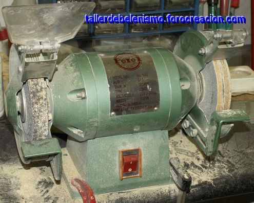

Esmeriladora.- La utilizo para eliminar cantidades importantes de material y empezar a dar forma en la madera y resina.
Rebajar material metálico.
Además de para tener bien afilados los formones, gubias, destornilladores, punzones, cuchillos...
Su mayor inconveniente está en la cantidad de polvo que hace con la madera y resina. Con la resina, fundamentalmente, es conveniente el uso de mascarilla.

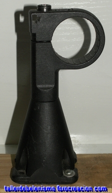

Existe un soporte para fijar la taladradora que nos facilitará en muchas ocasiones el trabajo, al no tener que tenerla en las manos. permitiendonos el uso de las dos manos para trabajar con la pieza. Puede perfectamente sustituir a una esmeriladora ya que hay discos para adaptar a la taladradora similares a los de las esmeriladoras.

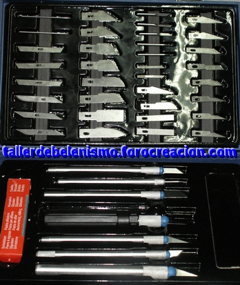

Cuchillas de modelismo.- Complemento al uso del cúter.
Para cortes de más precisión (ej. ventanas), quitar rebabas en figuras, maderas, porexpan...

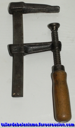

Gatos - Sargentos.- Debo reconocer mi ignorancia para distinguir entre los gatos y los sargentos, en cualquier caso son herramientas para fijar varios elementos.
- Los grandes los utilizo para facilitar el encolado de la estructura del Belén.
O bien para sujetar aparatos o herramientas a la mesa de trabajo.
- Los medianos para:
* sujetar una tabla mientras utilizo la segeta o la sierra de marquetería
* una pieza de tamaño mediano mientras la limo, lijo...
* sujetar distintas piezas mientras se pegan
* mantener unidos los moldes para la arcilla
* enderezar madera abarquillada
NOTA: Siempre es conveniente intercalar unos trocitos de madera entre el gato y la pieza a sujetar para que el tornillo que dá la fuerza de sujeción no marque la pieza que estamos trabajando.
- Los pequeños fundamentalmente para sujetar piezas mientras se pegan o se secan después de pintarlas.

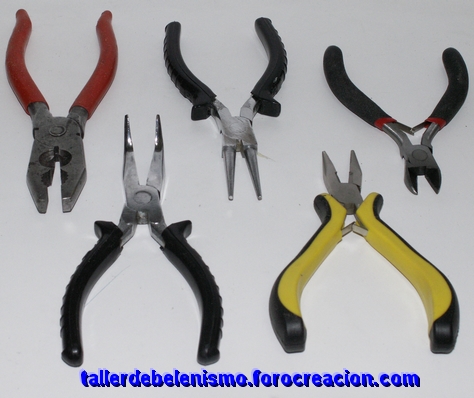

Alicates.- Nada que decir que no sepa todo el mundo.

Pinzas.- Para sujetar, colocar piezas pequeñas,... Las utilizo para coger piezas muy pequeñas a la hora de colocarlas en algún sitio para pegarlas o pintarlas.
También a la hora de colocarlas en el Belén si no van pegadas.
Dentro del material médico-quirúrgico están las denominadas "pinzas hemostáticas" que se pueden fijar sujetando la pieza, lo que nos evita el tener que estar pendiente de apretar las pinzas. Sin embargo ha de tenerse la precaución de que los dientes no marquen la pieza que estamos trabajando (creo que las hay sin dientes).
Son ideales a la hora de sujetar cables a la hora de soldar (o la patilla de un LED o lámpara de neón al cable).

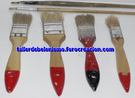

Brochas.- Personalmente las utilizo fundamentalmente para dar capas de "aguaplast" en mis construcciones, especialmente edificaciones. O en zonas extensas donde tenga que dar cola de carpintero. Por ese motivo no utilizo brochas de calidad, llevo años con brochas compradas en tiendas de "todo a cien". Para otras actividades tengo brochas de más calidad.
Los pinceles que aparecen en la foto los utilizo para dar cola de carpintero y para retoques y zonas pequeñas con el aguaplast.
Pinceles.- Me he encontrado en muchos foros de modelismo recomendaciones de comprar pinceles baratos que cuando se estropeen se tiran y ... No estoy en absoluto de acuerdo; un pincel bueno va por donde uno quiere, un pincel malo "va por donde él quiere", además de como se extiende la pintura, como queda, la sensación, lo agradecido que es... En mi humilde experiencia y opinión, ya que la pintura no es mi fuerte, hay una gran diferencia en la utilización de pinceles de calidad y los que no la tienen. Si no me creen ¡hagan la prueba!. También reconozco que un artista con un palo quemado hace un fantástico dibujo, ¿pero que hará con el mejor material?. Sin embargo, no creo que haya que tener pinceles de pelo de marta o de otros "pobres" animales que cuestan un riñon.
Los utilizo hasta para dar la cola de carpintero y no se me han estropeado nunca.
En cualquier caso para que los pinceles nos duren en buenas condiciones hay que lavarlos con prontitud y bien, cuando dispongo de él lo hago con jabón casero (hecho con aceite y sosa).
Para protejer los pinceles es interesante disponer de macarrón de plástico en el que se introducirá el pincel por la parte de los pelos, teniendo la precaución de que no se queden pelos en mala posición.

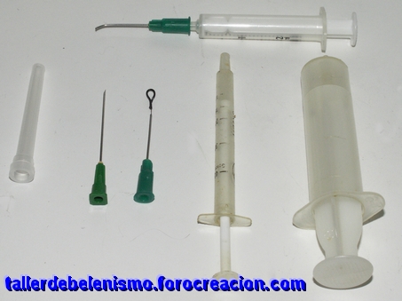

Jeringuillas.- Las utilizo para dispensar adhesivo (casi exclusivamente cola de carpintero) es zonas de difícil acceso, generalmente un detalle que se ha olvidado o un fallo de pegado después del montaje, donde no puedo acceder con el pincel.
Puede ser necesario doblar un aguja para llegar al sitio, en ese caso hay que doblar muy lentamente y con mucho cuidado para no hacer un pliege que cierre el conducto interno.
Si se va a usar en el intervalo de pocos días se puede dejar la cola en el interior, teniendo la precaución de dejarla a ras de la boca de salida y tapándola adecuadamente. Se puede hacer un tapón con la parte de plástico de la aguja y tapado el agujero con ayuda de unos alicates y dándole un poco de pegamento de contacto.
Después de su uso hay que lavar perfectamente la jeringuilla y aún más la aguja. Yo suelo introducir en la aguja una aguja de acupuntura (puede servir un par de pelos de cable eléctrico) para mantener libre el conducto. De no tener cuidado se obstruye y hay que tirarla.

Bisturí
Como alternativa a las cuchillas de modelismo está el bisturí, que tiene diferentes tipos de hojas, lo que permite adaptarse perfectamente a la superficie a cortar o retocar.
Además tienen mejor filo.
